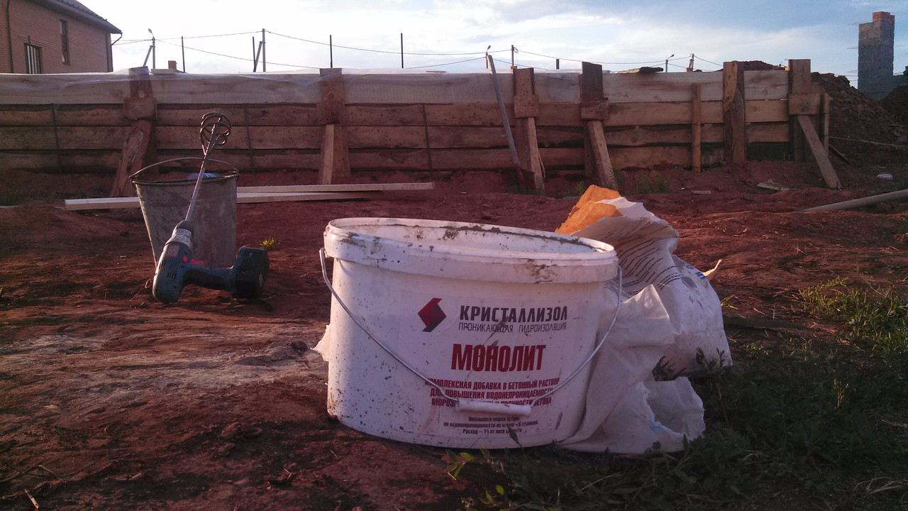

Да, гидроизоляция для фундамента - обязательный этап, иначе ваша конструкция станет разрушаться. А фундамент, так сказать, всему голова. Дом стоит на фундаменте. Гидроизолируют фундамент, дабы бетон не разрушался из-за постоянного контакта с водой(верховодка,грунтовые воды). Можно добавить гидроизоляционную добавку, либо нанести проникающую гидроизоляцию.
